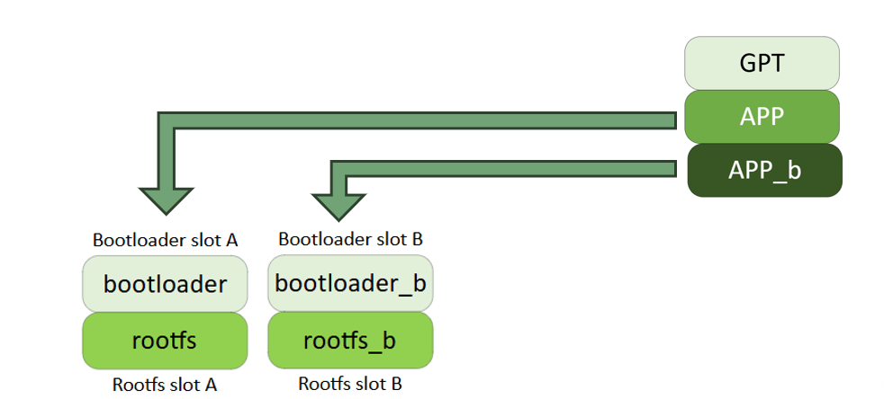

Jetson Linux 在 NVIDIA® Jetson Orin 系列 上提供 root 檔案系統備援支援。
它使用兩個 root 檔案系統:
  • Rootfs A:儲存在通常的檔案系統分區(APP)
  • Rootfs B:儲存在新的分區(APP_b),位於 APP 之後
Rootfs A/B 分區佈局
每個 rootfs 都是獨立的,佔用一個插槽:"slot A"或"slot B"。

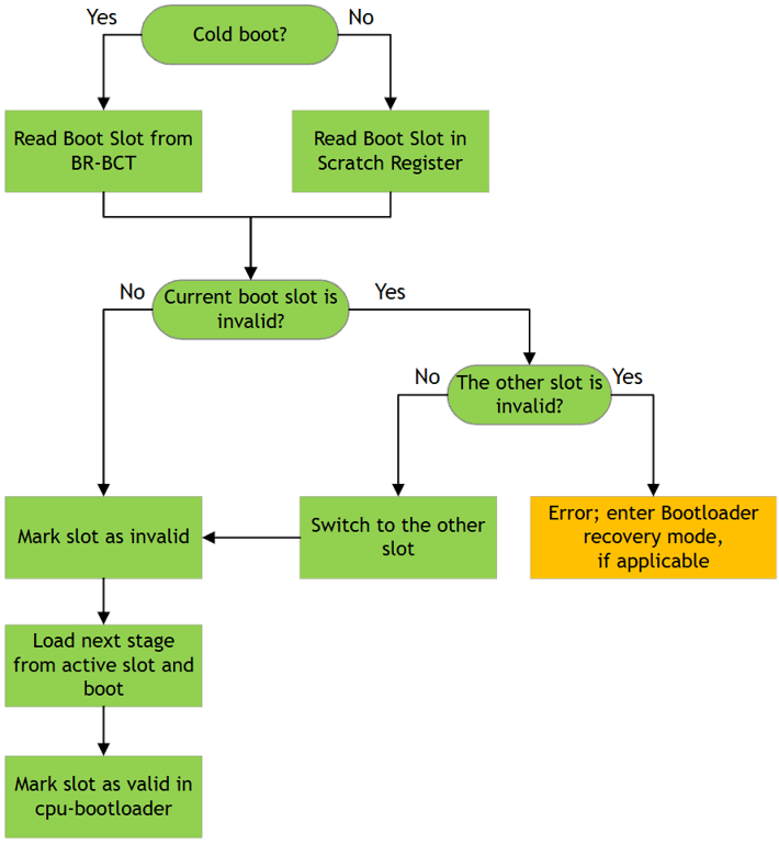

  • Bootloader A 始終與 rootfs A 一起啟動
  • Bootloader B 始終與 rootfs B 一起啟動
Bootloader 和 Rootfs
  • Boot ROM 從 BR-BCT 或 Scratch 暫存器中獲取目標插槽編號。
  • 載入對應的 Bootloader 階段並啟動到指定的 rootfs 分區。

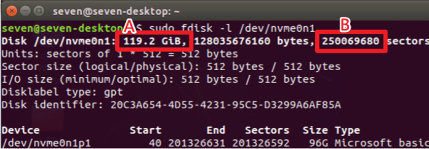

步驟 4:獲取儲存參數​
sudo fdisk -l /dev/nvme0n1
範例:
  • Storage_real_size: 119.2 GB
  • Sectors_number: 250069680

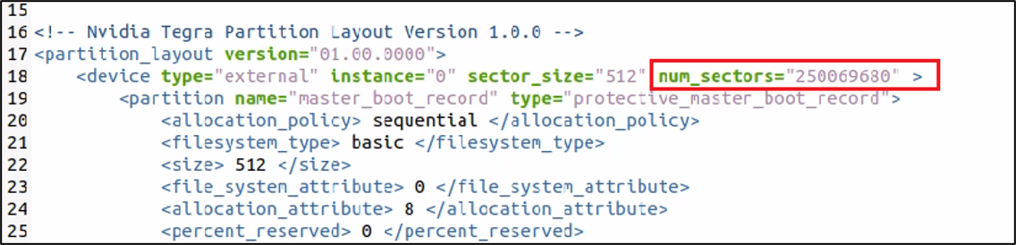

步驟 5:修改設定檔​
sudo gedit Linux_for_Tegra/tools/kernel_flash/flash_l4t_t234_nvme_rootfs_ab.xml
將 num_sectors 設置為 Sectors_number。

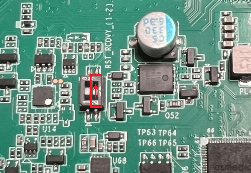

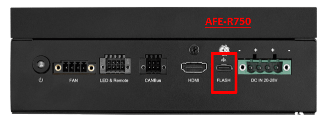

步驟 6:將設備設置為恢復模式​
  1. 關閉 Jetson 設備
  2. 連接 USB 到 FLASH 埠 電源關閉並連接

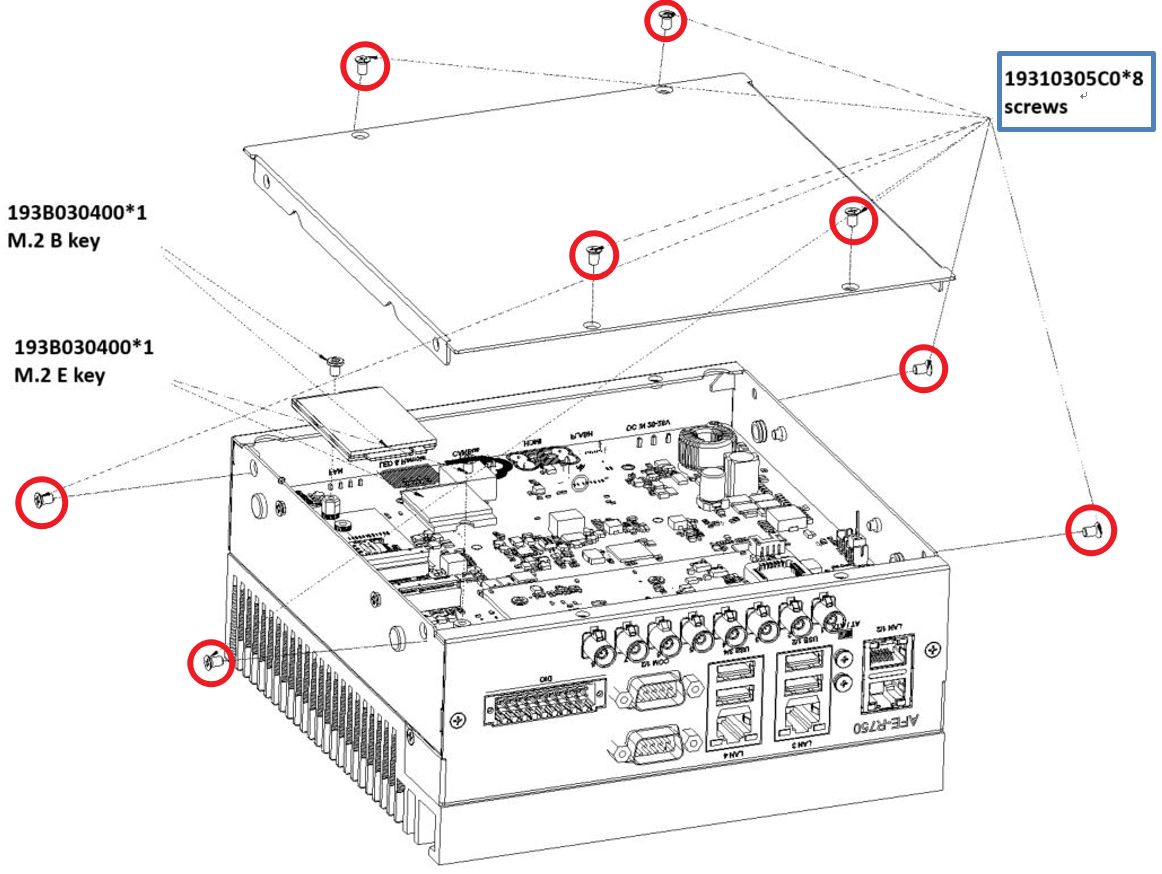

  3. 打開 底蓋 恢復設置
  4. 設置 RST_RCOVY 引腳 2 為 ON
  5. 按 電源按鈕 恢復引腳
步驟 7:驗證連接​
在主機上打開終端並執行:
lsusb
驗證 AFE-R750 是否在恢復模式下被檢測到。
連接驗證
